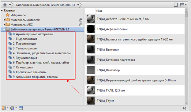

Для удобства поиска материалов, библиотека разделена на категории:
Наименования материалов содержат префикс «TN» (для группировки в списке материалов проекта, в который будут добавлены).
Далее следует шифр категории (класса) материала:
  • TPR (Thermal Proofing) – Теплоизоляция;
  • SPR (Sound Proofing) – Звукоизоляция;
  • PRI (Primer) — Праймер, мастика, краска, герметик, клей, taikor;
  • WPR (Water Proofing) – Гидроизоляция;
  • VPR (Vapour Proofing) – Пароизоляция;
  • SPL (Separating Layer) — Разделительный слой, защитный слой;
  • FPR (Fire Proofing) – Огнезащита;
  • FIN (Finish) — Финишное покрытие, отделка;
  • (А) — архитектурные материалы.

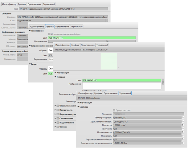

Материалам заданы основные параметры:
  • идентификационные (наименование, описание, изготовитель),
  • графические (цвет, штриховка, текстура),
  • термальные (теплопроводность, удельная теплоемкость, плотность и т.п.)

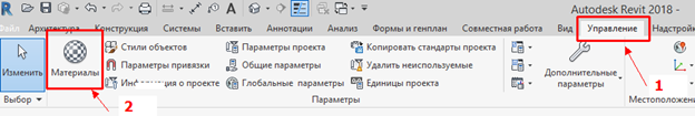

Чтобы открыть файл библиотеки, запустите рабочий проект в Revit, выберите «Материалы» на вкладке «Управление»:

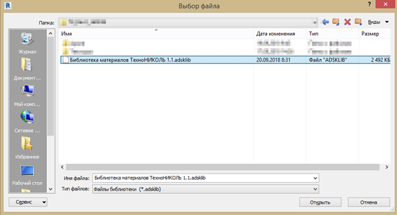

Далее, указываем путь к папке с файлом:
