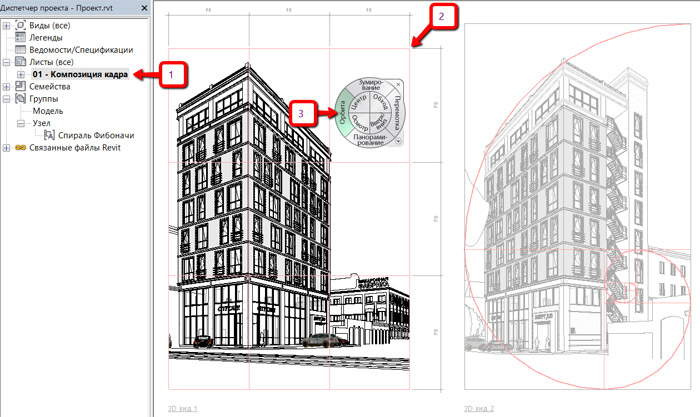

На прошлой неделе BIM2B опубликовал первую часть цикла статей про визуализацию в Revit 2017: «[Визуализация в Revit] #1. Композиция и приёмы построения кадра»
Для создания привлекательной для заказчика картинки, кто-то работает только с 3dsMax, кто-то использует Enscape / Lumion… А вот Алексей уже лет 9 визуализирует свои проекты в Revit. Его опыт и найдёт отражение в этом цикле. Кстати, вот одна из недавних работ Алексея:

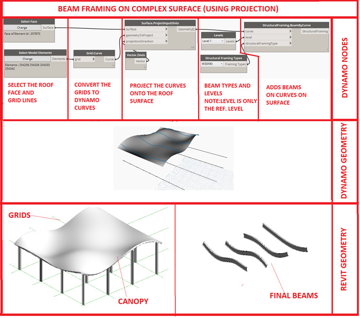

Марселло разработал скрипт, который размещает балки по сложной поверхности: «Place Structural Framing on Complex Surfaces in Revit Using Dynamo»
