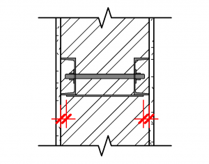

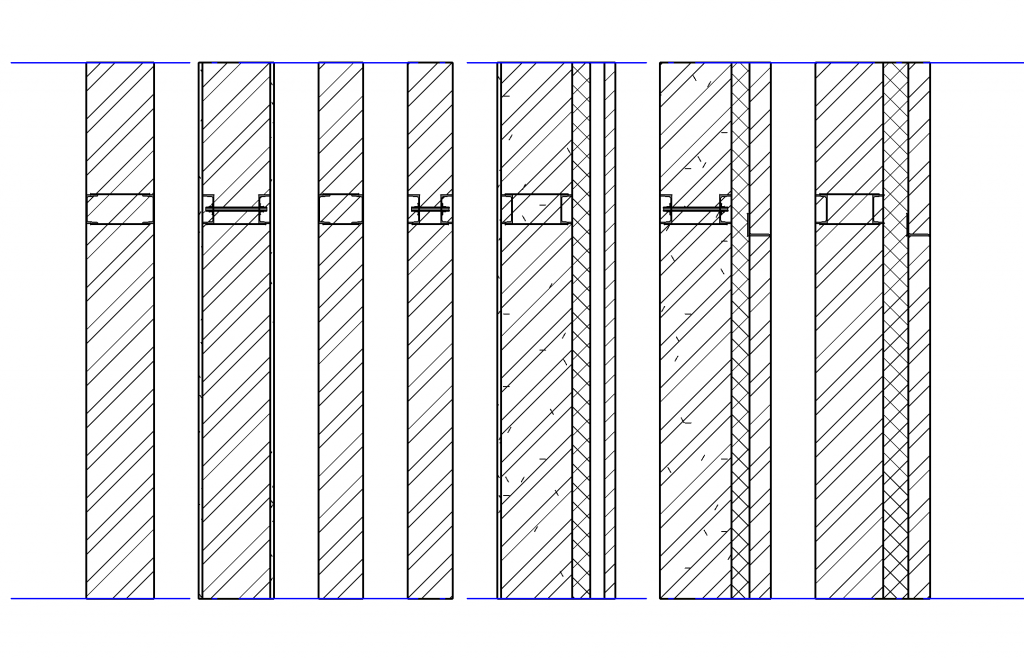

Составная перемычка из швеллеров по ГОСТ 8240-97
При размещении в проекте перемычка строится в  несущем слое стены. Длина и ширина перемычки подбирается автоматически. Длина зависит от параметра Ширина проема, ширина устанавливается в зависимости от настроек пирога стены и строится в сердцевину.
Для управления семейством предусмотрен ряд параметров. Рассмотрим каждый из них.

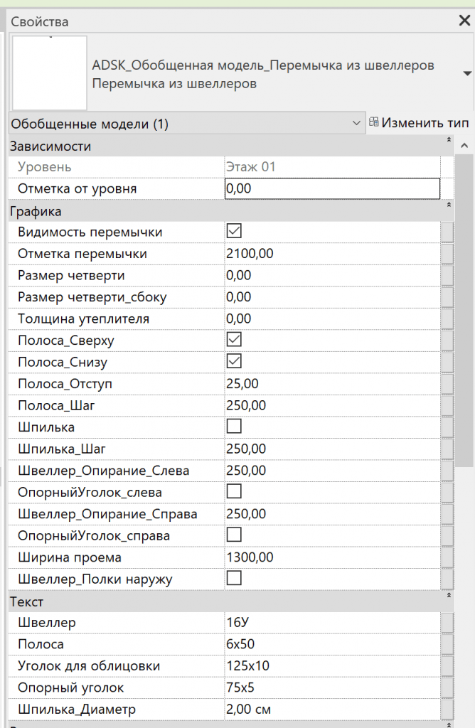

Блок параметров Зависимости
Параметр: Отметка от уровня. Должен быть всегда равен 0,00. Это нужно проверять, чтобы не было сложностей с отметками.
Блок параметров Графика
Параметр: Видимость перемычки. Дает возможность отключать видимость семейства при вложении в окно/дверь/проем
Параметр: Отметка перемычки. Здесь можно задать отметку перемычки от уровня, в котором она расположена (не путаем с Отметкой от уровня).
Параметр: Размер четверти. Задается размер четверти окна/двери при необходимости сместить первый элемент перемычки вниз.
Параметр: Размер четверти_сбоку. Задается размер четверти окна/двери в плане, таким образом длина уголка по облицовку будет уменьшена.
Параметр: Толщина утеплителя. Используется для многослойных стен, под облицовку которых необходимо установить уголок или брусок. В многослойных стенах, в которых не требуется опирание наружных конструкций на элементы перемычки следует задать значение этого параметра 0, так же, как и для всех внутренних стен и перегородок.
Параметры: Полоса_Сверху и Полоса_Снизу. Включают видимость полосы по низу и по верху швеллера.
Параметр: Полоса_Отступ. Величина отступа соединительной пластины от грани несущего слоя стены (сердцевины) в поперечном сечении.
Параметр: Полоса_Шаг. Шаг распределения соединительных пластин по ширине проема.
Параметры: Шпилька. Включают видимость шпильки для соединения швеллеров.
Параметр: Шпилька_Шаг. Шаг распределения шпилек по ширине проема.
Параметры: Швеллер_Опирание_Слева и Швеллер_Опирание_Справа. Задает величину опирания швеллера соответственно с одной и другой стороны проема.
Параметры: ОпорныйУголок_Слева и ОпорныйУголок_Справа. Включение видимости опорного уголка, в случаях, когда опирание на стену не возможно. Уголок включается при условии, что параметры Швеллер_Опирание_Слева и Швеллер_Опирание_Справа равны нулю для соответствующих сторон.
Параметр: Ширина проема. Здесь нужно задать ширину проема, над которым устанавливается перемычка. В случае установки общей перемычки над двумя проемами, нужно указать суммарную величину двух проемов и простенка. Этот параметр влияет на подбор длины уголка.

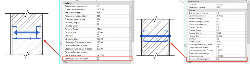

Параметр: Швеллер_Полки наружу. При включенном значении параметра швеллеры, образующие перемычку будут развернуты полками от сердцевины стены.
Блок параметров Текст
В этом блоке представлены параметры для управления типами элементов.
В семействе предусмотрены 5 параметров, регулирующих размеры элементов, из которых состоит перемычка (тип швеллера, сечение полосы, типы уголка для облицовки и опорных и диаметр шпильки)

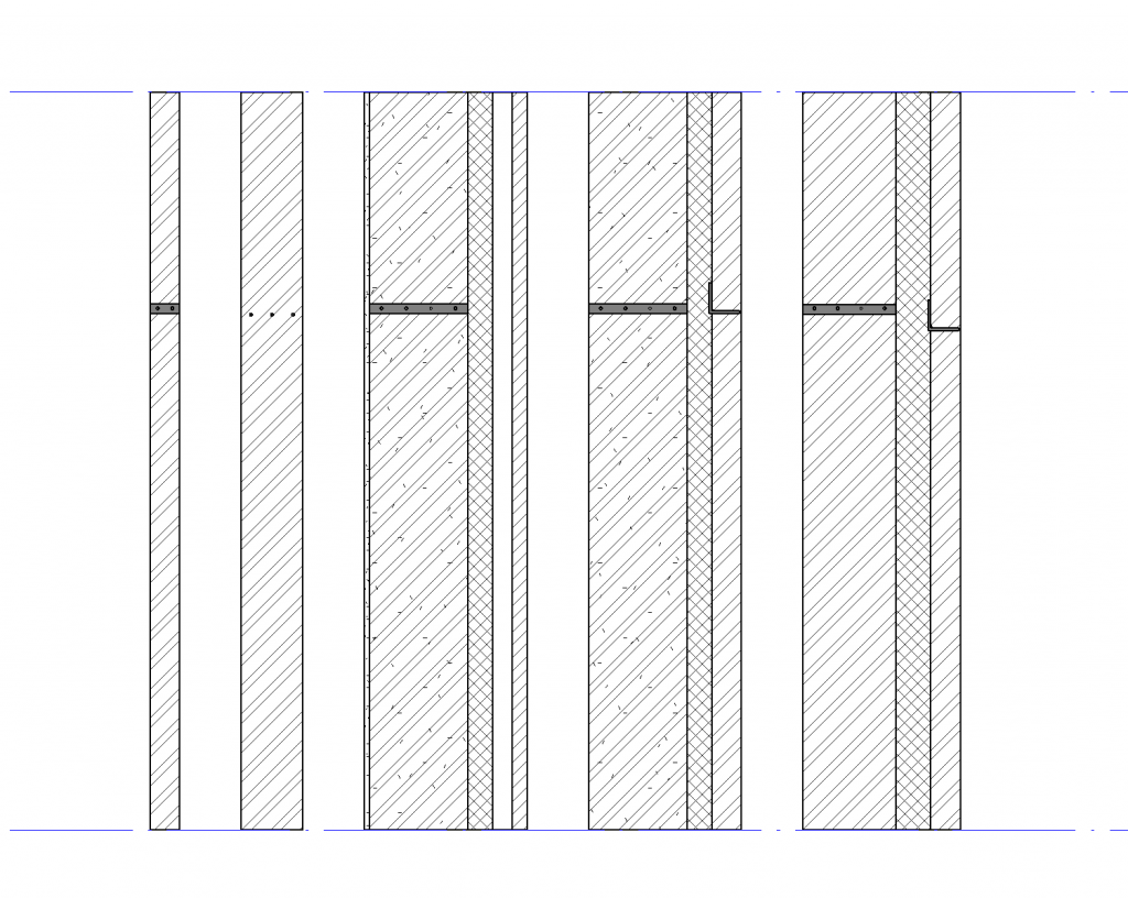

Составная перемычка из арматуры по ГОСТ 34028-2016
Аналогично перемычкам из швеллеров и уголков длина и ширина перемычки подбирается автоматически. Длина зависит от параметра Ширина проема, ширина устанавливается в зависимости от настроек пирога стены и строится в сердцевину.
Часть параметров перекликается с разобранными выше, при рассмотрении перемычки из швеллеров. Они работают аналогично.

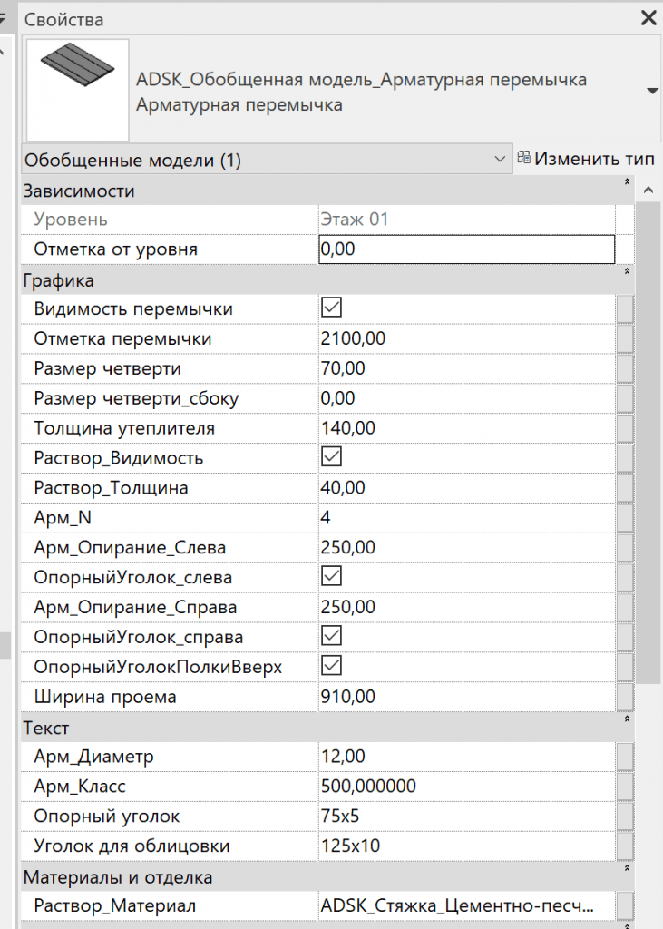

Параметр: Раствор_Видимость. Включение раствора в перемычку.
Параметр: Раствор_Толщина. Устанавливает размер толщины раствора.
Параметр: Арм_N. Задает количество арматурных стержней в перемычек.
Параметры: Арм_Опирание_Слева и Арм_Опирание_Справа. Задает величину опирания арматуры соответственно с одной и другой стороны проема.
Параметры: ОпорныйУголок_Слева и ОпорныйУголок_Справа. Включение видимости опорного уголка, в случаях, когда опирание на стену не возможно. При опорных уголках, установленных полками вверх обнуляются значения параметров Арм_Опирание_Слева и Арм_Опирание_Справа соответственно. Если упорные уголки установлены полками вниз, то размеры опирания арматуры могут быть отличными от нуля.
Параметры: ОпорныйУголокПолкиВверх. Переключает положение опорных уголков.

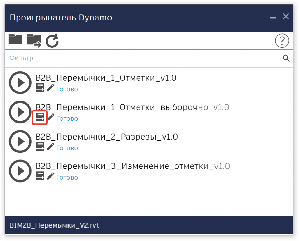

С целью автоматизации работ по созданию ведомости перемычек были разработаны несколько скриптов на динамо. Их можно запускать через Проигрыватель Dynamo, не заходя в сам скрипт.
Первые два выстраивают перемычки по высоте, относительно проемов, рядом с которыми находятся. Таким образом сокращается время на подстройку перемычек на нужные отметки. Отличаются они тем, что скрипт B2B_Перемычки_1_Отметки обрабатывает все имеющиеся в проекте перемычки и проемы. В B2B_Перемычки_1_Отметки_выборочно можно выбрать несколько проемов с перемычками и он обработает только их.

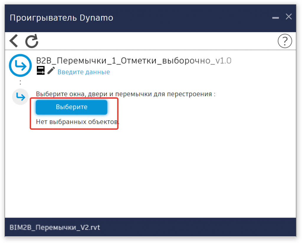

Удобно пользоваться этим скриптом B2B_Перемычки_1_Отметки_выборочно в случаях когда нужно изменить положение только нескольких перемычек, а так же если не над всеми проемами есть перемычки (количество проемов и перемычек не совпадает). Для удобства выбора элементов я рекомендую на 3d виде изолировать необходимые объекты, и после этого запустить скрипт.

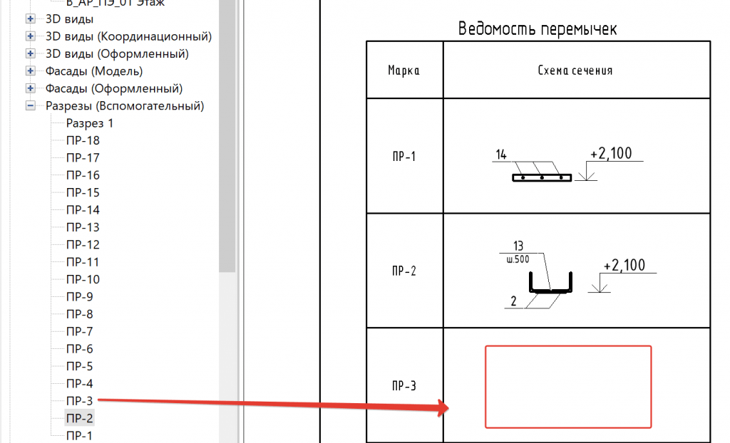

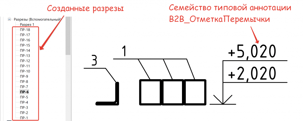

Эту, и не только проблему решает следующий скрипт B2B_Перемычки_2_Разрезы:
  • сортирует и маркирует все перемычки в проекте;
  • создает одноименные разрезы для каждой индивидуальной перемычки;
  • применяет этим разрезам шаблон вида ADSK_АР_О_Р_Перемычки
  • проставляет марки для элементов, попавших в сечение;
  • устанавливает семейство типовой аннотации B2B_ОтметкаПеремычки;
  • заполняет его типовой аннотации соответствующим значением.
В разрезах, конечно, придется вручную подвигать марки, чтобы они выглядели как на чертеже, но ведь это уже значительно проще, чем создавать кучу разрезов и маркировать их.
После нужно будет только разместить полученные разрезы на лист в соответствующие ячейки Ведомости перемычек.
Внимание!
Скрипт по созданию разрезов каждый раз создает новые разрезы, перед тем как запускать его, имея уже кучу оформленных разрезов, стоит хорошенько задуматься, оправдано ли будет его применение в конкретном случае, либо по-старинке, проще создать один дополнительный разрез и оформить его вручную!

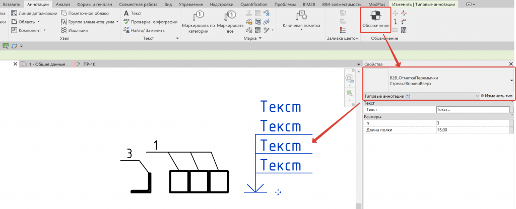

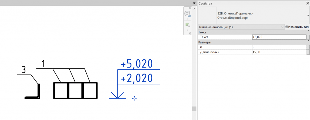

Тем более, что у нас есть еще четвертый скрипт B2B_Перемычки_3_ Изменение_отметки, у которого только одна функция: заполнить значение типовой аннотации B2B_ОтметкаПеремычки.
В этом семействе всего 3 параметра: Текст (значение отметок перемычек, многострочный текст), n (количество полок для текста) и Длина полки. После отработки скрипта BIM2B_Перемычки_3_ Изменение_отметки значения заполняются автоматически.
