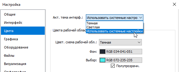

И даже тут для Темной темы не всё гладко! Диалоговые окна остались Светлыми. Сидишь в темной комнате, Темная тема, все дела, кайф. И тут БАЦ такой прожектор в глаз!!! ))))
Хорошо, что спецификации тоже стали Темными, но не их диалоговые окна…

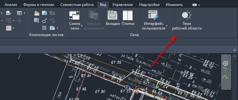

Кроме интерфейса (Лента, Свойства и Диспетчер проекта), можно переключить и цвета Рабочей области (виды модели) на «приятный, глубокий, темно-серый цвет». Что само по себе, немного выбивает из колеи, но только по первому времени. Хотя, матерые Автокадчики могут возразить. Быстро привыкаешь и уже перестаешь, замечать данное обстоятельство.
При смене «Темы рабочей области», автоматически меняется графика на видах, черные линии становятся белыми. Другие цвета «кажется» остались прежними. Но есть нюанс!

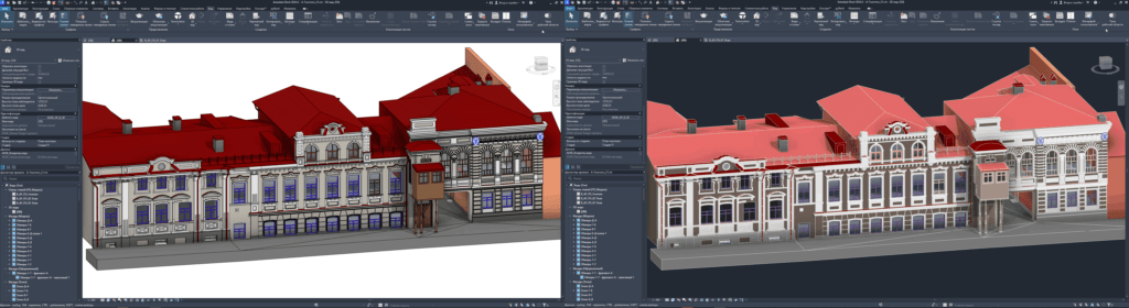

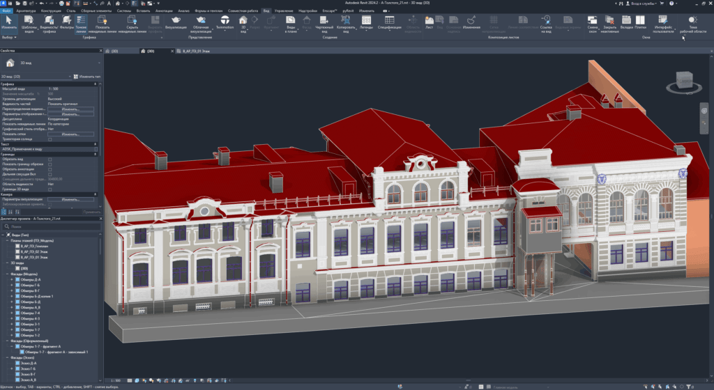

На линиях и штриховках (т.е. на видах с «чертежами») это не так бросается в глаза, а вот если работать с видами, на которых используется отображение вида: «Тонированный или Заливка» (чаще всего это фасады или 3D виды), появляется интересная «фишка»!

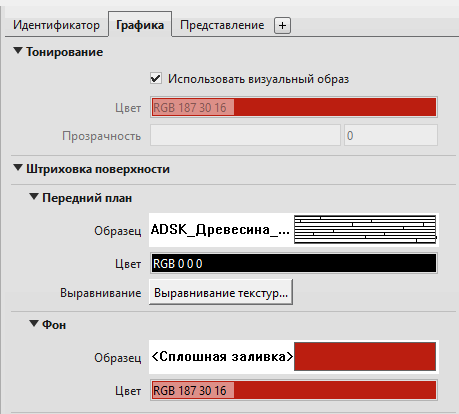

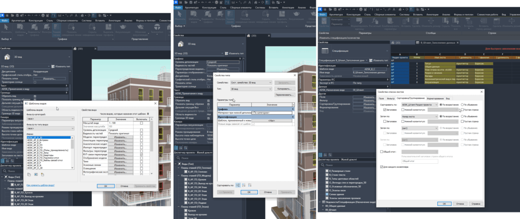

При использовании Материалов, у которых в разделе Графика установлены штриховки для поверхности, при переключении со Светлой темы на Темную происходит искажение цвета этих самых штриховок!
Если материалы настроены вот так, то при использовании Тёмной темы у вас могут быть проблемы

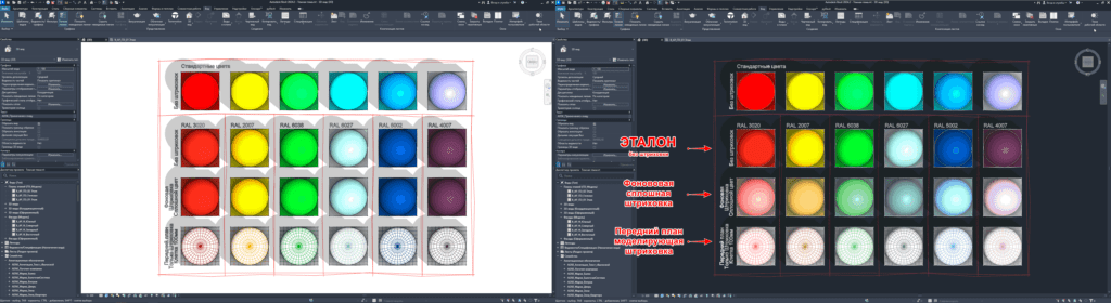

Надеюсь, теперь понятно, почему это важно. А теперь, вот вам эксперимент с двумя темами: Светлой и Темной.

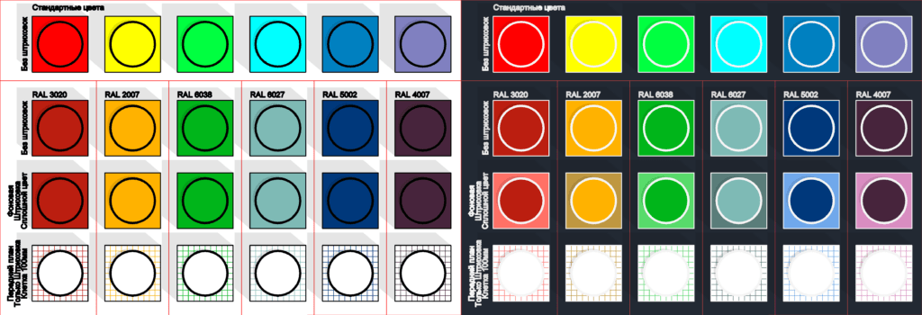

Верхняя строчка — это стандартные цвета из палитры Revit. Три строки ниже, это одинаковые цвета по каждому столбцу, в системе RAL. Вторая сверху строка, можно сказать эталонный цвет, тот который одинаков и в светлой и темной теме:
Вывод про Темную тему: на расположенных выше картинках, обратите внимание на поведение образцов, в нижних двух строчках, самый нижний — Белый цвет материала и Моделирующая штриховка, второй ряд снизу — Сплошная Фоновая штриховка такого же цвета как материал.
Причем это именно искажение, а не инверсия цвета, типа как в Autocad! Все цвета как будто выгорели, поблекли.

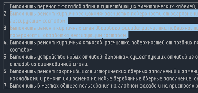

  • При работе с текстом, если выделить кусок текста, становится практически не видно самого текста … и не понятно, где менять цвет выделения.

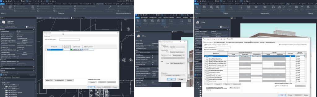

  • Для видов, можно переопределить графику, отключить отображение штриховок. В ролике по ссылке выше, я это показывал. Но вот с линиями, обводки элементов модели, наверное уже придется смириться. Цвета Стадий или просто выделение Цветом, на темной теме выгорают…
  • А для экспорта картинок, достаточно просто переключиться на светлую тему Рабочего пространства.
Ниже пример такого решения:
Пример того как всё выглядит если ничего не менять
А тут в работу вступают настройки материалов
