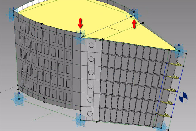

  1. Снова будем использовать адаптивное семейство, которое мы сделали в самом начале — Линии на двух точках. Разместим одно такое на 7 и 10 Адаптивных точках Секции. Присвоим «Вылету» новый параметр — Отступ больших связей = 1500мм

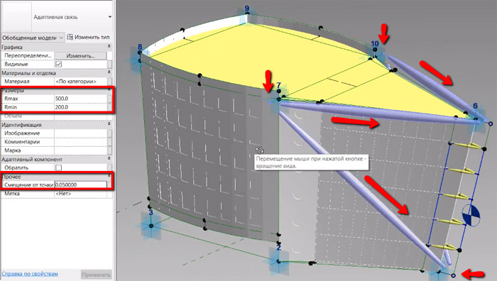

  1. Теперь мы можем расставить большие связи. Чтобы не создавать новое семейство, используем Адаптивную связь, которую мы уже применили на углу (см. прошлый урок). Расставлять будем на концы Адаптивной линии которую только что поставили, и еще самый дальние точки за углом. Должно получиться четыре новых элемента, изменим у них следующие параметры: Rmax=500, Rmin=200, Смещение от точки=0,0200.

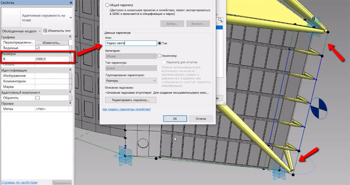

  1. Для того чтобы сделать кант, используем другое семейство, которое оказалось под рукой: Адаптивная окружность на точке. Дело в том, что при создании адаптивных семейств, у них по умолчанию включена опция Общее семейство. Поэтому мы легко сможем найти его в Диспетчере нашей секции. Или просто нажав на кнопку Разместить компонент — выбрать её из списка. Ставить это семейство будем на наклонную вспомогательную линию, ось будущего канта. Для параметра присвоим новый параметр Радиус канта=700мм

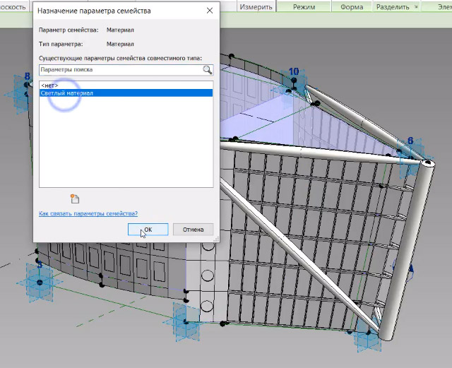

  1. Выбрав обе окружности создадим новую Форму переход по двум контурам, параметр материала тоже не забудем сделать, имя = Светлый материал. Кстати этот же параметр материала применим ко всем связям и объемным частям секции.

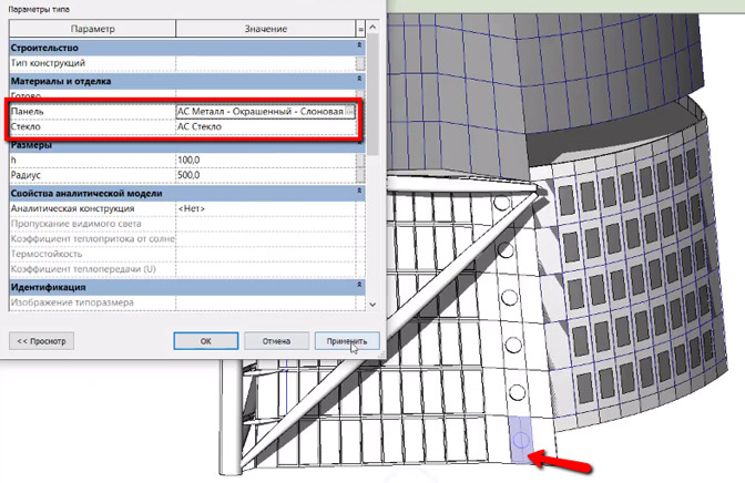

  1. Теперь можно настроить материалы. С помощью кнопки TAB выберем какую-нибудь панель. (Так как они у нас общие, нам нет необходимости открывать семейства и там что-то назначать). Жмем на кнопку Изменить Тип и назначаем материалы для всех элементов панели. Работу с материалами мы рассматривали в этом цикле статей.
