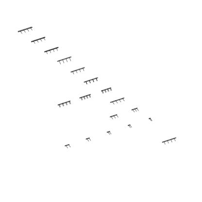

Комплект закладных деталей группы 5: МН541-557
Конструктивные обрамляющие закладные детали, состоящие из уголков.
Полностью параметрические семейства выполнены в категории несущая арматура по серии 1.400-15 в.1.
Состав комплекта “МН541-557”:
  • Закладная деталь МН541-545: уголок с 2-мя анкерными стержнями, расположенными по верхней внутренней грани полки;
  • Закладная деталь МН546-547: уголок с 3-мя анкерными стержнями, расположенными по верхней внутренней грани полки;
  • Закладная деталь МН548: уголок в погонных метрах с анкерными стержнями, расположенными по верхней внутренней грани полки;
  • Закладная деталь МН549-551: уголок с 2-мя гнутыми парными анкерными стержнями, расположенными по внутренним граням полок;
  • Закладная деталь МН552: уголок в погонных метрах с гнутыми парными анкерными стержнями, расположенными по внутренним граням полок;
  • Закладная деталь МН553: уголок в погонных метрах с прямым анкерным стержнем, расположенными под углам 45° ко внутреннему углу уголка;
  • Закладная деталь МН554: уголок в погонных метрах с гнутыми парными анкерными стержнями, расположенными по внешней грани полки;
  • Закладная деталь МН555: уголок в погонных метрах с прямым анкерным стержнем, расположенными под углам 45° ко внутреннему углу уголка и прямым стержнем вдоль уголка;
  • Закладная деталь МН556: равнополочный уголок в погонных метрах с анкерными стержнями, расположенными по верхней внутренней грани полки и прямым стержнем вдоль уголка;
  • Закладная деталь МН557: неравнополочный уголок в погонных метрах с анкерными стержнями, расположенными по верхней внутренней грани полки и прямым стержнем вдоль уголка.
Описание комплекта”МН541-557″:
  • Семейства параметрические с таблицами поиска и каталогами типоразмеров (при необходимости);
  • Во всех семействах модуля можно задавать пользовательские размеры и, таким образом, получать закладные, отличные от серии;
  • Все семейства состоят из общих вложенных семейств из библиотеки ADSK, полностью адаптированы под шаблон ADSK-КЖ;
  • Подсчет закладных деталей осуществляется с помощью спецификаций, входящих в состав шаблона ADSK-КЖ;
  • Подсчет элементов закладных деталей осуществляется с помощью спецификаций, входящих в состав шаблона ADSK-КЖ;
  • Семейства разработаны в версиях Revit 2021 и Revit 2022. Для 2022 версии вы найдете два варианта семейств: для шаблона версии 2.х и для шаблона версии 3.х (армирование с использованием ключей).
